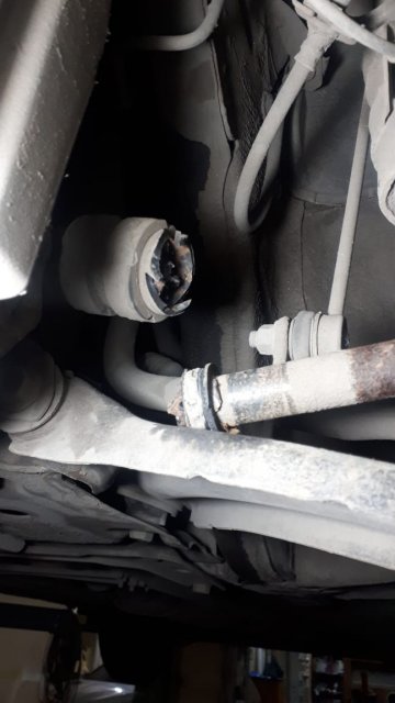

Всем здравствуйте, может данная тему уже поднималась. Помогите кто чем может ))
Вчера вечером, стоял на светофоре в своем еноте, загорелся зеленый свет, я начал трогаться. Проехал метра полтора услышал звук, похожий на удар кувалдой и почувствовал удар, как будто кто то в зад прилетел. Сначала подумал что кто в меня въехал сзади. Но потом понял что я нажимаю на газ а машине не едет. АКПП автомат. Останавливаюсь, перевожу селектор в положение Р, издается звук типа небольшого треска и сразу исчезает. После чего при переключении коробки в любое положение, ничего не происходит. Машина перестала ехать. Мотор работает, обороты крутятся, коробка не реагирует.
Посоветуйте пожалуйста сервис, желательно проверенный!
Я обслуживаюсь в Юнион Моторс, они сказали АКПП не занимаются.
Машина сама не ездит, по десять раз платить за эвакуатор тоже не хочется. _________________

Осмотри привода.
Либо лопнул(болезнь леворуких), либо выскочил из АКПП. _________________ Note CVT 05г(уже нет). Maxima 3.0 SE 05г. |

Скорее лопнул . _________________ Есть вопрос,спроси ТУТ Нужна зап/часть? поищи здесь |

знакомый посоветовал мастера, жду диагноз.
Диагноз поставлен.
Оторвало привод с левой стороны.
Теперь меня терзает вопрос.... Почему так произошло???....
Спасибо djDi за помощь с деталями )) _________________

я читал в интернете и на форумах разных, что у енотов такое происходит ) в промежутке около десяти лет, на пробеге от 170 до 210т км
грустно конечно, но лечится )) _________________

левый привод лучше целиком чем по отдельности... |
грустно конечно, но лечится )) |
Такая "бяка" только на леворуких.
Причём непредсказуемо, от пробега не зависит.
Аналогично, как и с передними пружинами, тормозными дисками, электропроводкой задней двери и т.д.
Европейцы, видимо, собирают из того, что "есть под рукой и дешевле" _________________ Note CVT 05г(уже нет). Maxima 3.0 SE 05г. |
