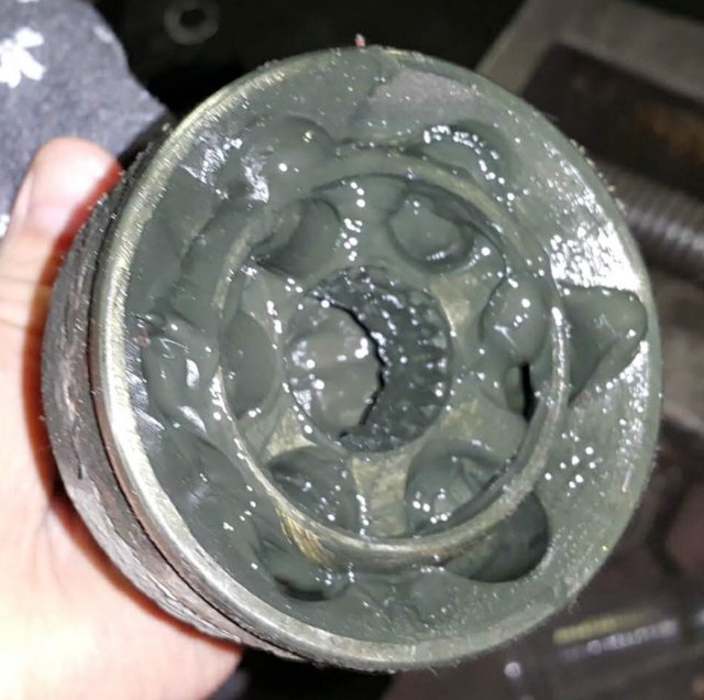

Спасибо, в пару мест уже звонил, тоже предполагают что привод выскочил. Только у них были сомнения в этом, так как когда меня тащили на буксире, привод не бил в днище. Также, вроде как, при включении режима паркинг, не должно быть тех звуков... В общем надеюсь сегодня удастся отвезти машину на подъёмник.
СообщениеДобавлено: 22/07/2018, 10:54:59   Заголовок сообщения: Ответить с цитатой
Два подъёма на домкрате, чтоб определиться привод или нет.
СообщениеДобавлено: 23/07/2018, 01:04:31   Заголовок сообщения: Ответить с цитатой
Скорее не выскочил , а лопнул ... И скорее всего левый
СообщениеДобавлено: 23/07/2018, 03:08:38   Заголовок сообщения: Ответить с цитатой
От европейки можно и такого ожидать...

Машинку починил, сказали что разорвало левую гранату. Я сделал фото старой запчасти, но так и не понял, что именно тут разорвало)
[/img]
