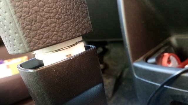

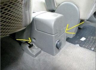

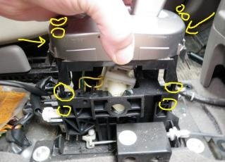

СообщениеДобавлено: 08/10/2017, 13:50:12   Заголовок сообщения: Ответить с цитатой
Gasik писал(а):
просто тупо не включается...
хотя очень хочется иногда его включить=)
Причина, может быть, в обрыве провода идущего от кнопки до разъема.
А находится он под переключателем передач
Чтобы добраться до него откручиваем 2 самореза
Потом тянем вверх ( можно поддеть отверткой, только аккуратно)
Далее переводим ручку переключения передач в положение "N" (так будет удобнее) и сдвигаем вниз часть ручки чтобы добраться до стопорного кольца, иначе снять ручку не получится(после снятия кольца просто потяни вверх)
с обоих сторон плоской отвёрткой отжимаем лепестки и тянем корпус, но предварительно освободив сбоку (там видно) провода идущие на лампу подсветки
В итоге увидим провода подходящие к палке переключателя
Чиним, собираем, тестим и радуемся. Енот

У меня обратная ситуация. По моим ощущениям, спорт-режим постоянно включен. На предыдущей машине (Митсубиши Аутлендер) была такая функция, поэтому ощущения знакомы. Обороты большие. Расход бензина как и положено спорт-режиму. Разгон как и положено спорт-режиму. Кнопка никак не реагирует, молчит. При запуске ДВС индикатор СПОРТ на панели появляется и гаснет через 2 секунды как и положено. Ноут праворульный, 2008г.в. ДВС 1,5 (109 л.с.), 2 ВД. Перерыл очень много инфы в инете, но ничего не нашел по этому поводу. Может кто сталкивался с этим?
Прочитай информацию от предыдущего автора weekend86. Разобрал всё как он и описал (случайно сломал одно крепление - будь аккуратен) и оказалось, что оба провода (жёлтых) было перебито, вроде подсоединил их правильно, надпись Sport на табло отображается при нажатии на кнопку в режиме Drive и исчезает при повторном нажатии (в японском мануале, который я нашёл, было сказано, что режим Sport отключается автоматически при переводе селектора передач в любое другое положение).
Теперь о возникшей проблеме. После устранения косяка с режимом Sport появилась ошибка ABS ... буду теперь решать с ней проблемы Very Happy Very Happy Very Happy
